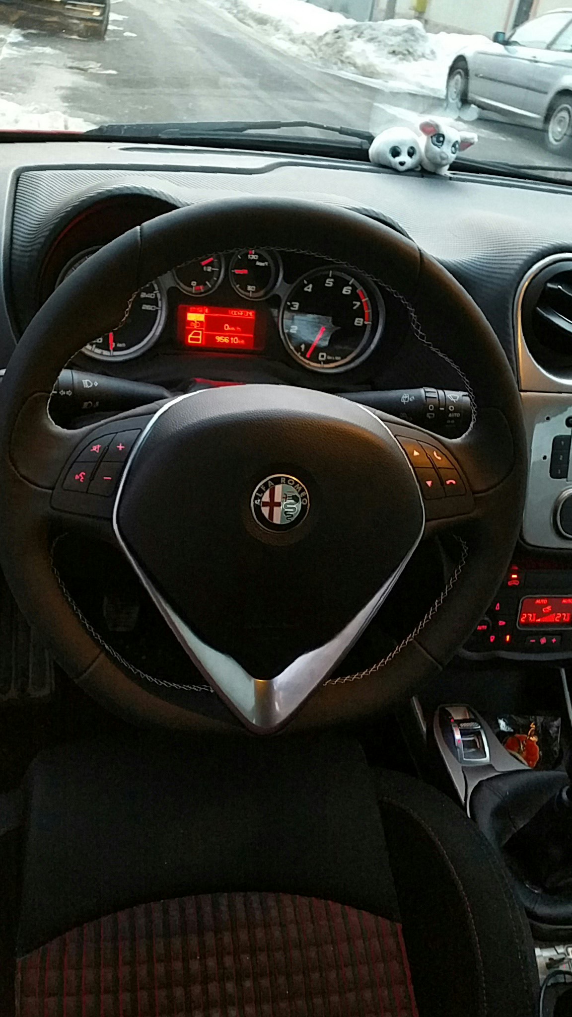

Si volanul de pe qv :love:

Arata bine! :)

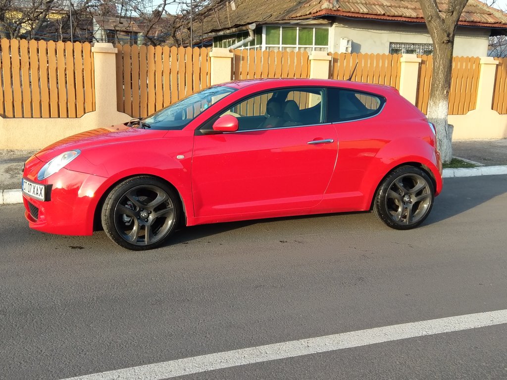

Vopsit bara fara , schimbat jantele si prima spalare. Sunt ca un copil mic , ma uit incontinuu la ea si nu ma satur

Ti-am vazut-o si eu azi, foarte foarte frumoasa! [emoji7] brought back memories..

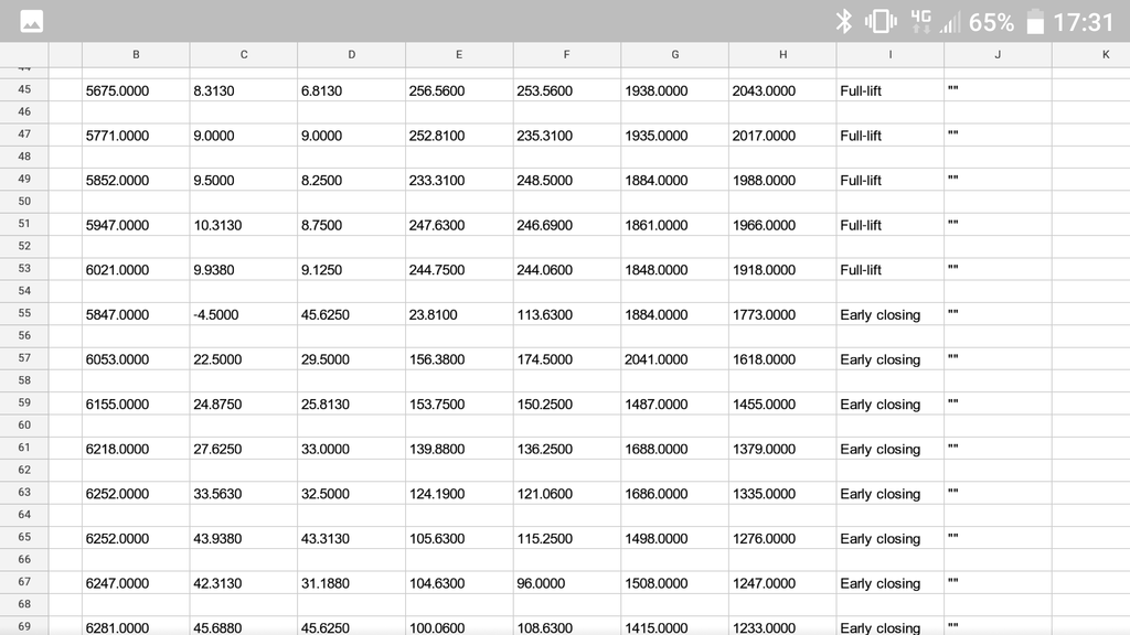

Salut. O intrebare pentru cine se pricepe. Ultima coloana cu cifre este Desired boost. Penultima este actual boost. Softul in cauza este cel de pe abarth 163 cp. Dupa 6000 ture (cand full lift devine early closing) , desired boost scade constant , iar actual boost fluctueaza (1.8 /2.0 1.4/1.6) etc , iar de aici rezulta spikes.
Intrebarea este : de ce actual boost nu scade constant , asa ca desired? Una din ideile citite pe net ar fi ca blowoff valve nu isi face treaba.

Sau e ruginit/intepenit. Curatare si gata. Ar trebui sa mearga. Verifica si actuatorul, conecteaza un manometru de vacuum pe traseul de vacuum de comanda si vezi cum ai presiunea, daca taie brusc, e OK. Daca nu, e actuatorul de vina.

Din ce stiu eu , am asa.
1 valva de boost (magicul n75 de pe skode) . Cea cu 3 furtunase. Unu vine de la turbina , al 2.lea se duce in furtunu de aer iar al 3.lea in actuatorul de la wastegate turbina
2. Actuator wastegate turbina
3. Blow off valve de pe turbina (despre ea am citit ca nu ar putea sa dea afara constant tot aerul necesar).
Ideea e ca ce descris se intampla doar cu softul de abarth , si numai dupa 6k rpm, dar ma cam macina problema si eram curios de ce

Ai aflat ce era? Eu as zice ca blowoff-ul nu ar trebui sa aiba de a face cu asta sau daca ar avea o pierdere ar introduce erori constant, pare ca wastegate-ul nu se deschide lin. Din moment ce apare doar cu softul de acum, este posibil sa poti elimina problema ajustand tija actuatorului.
