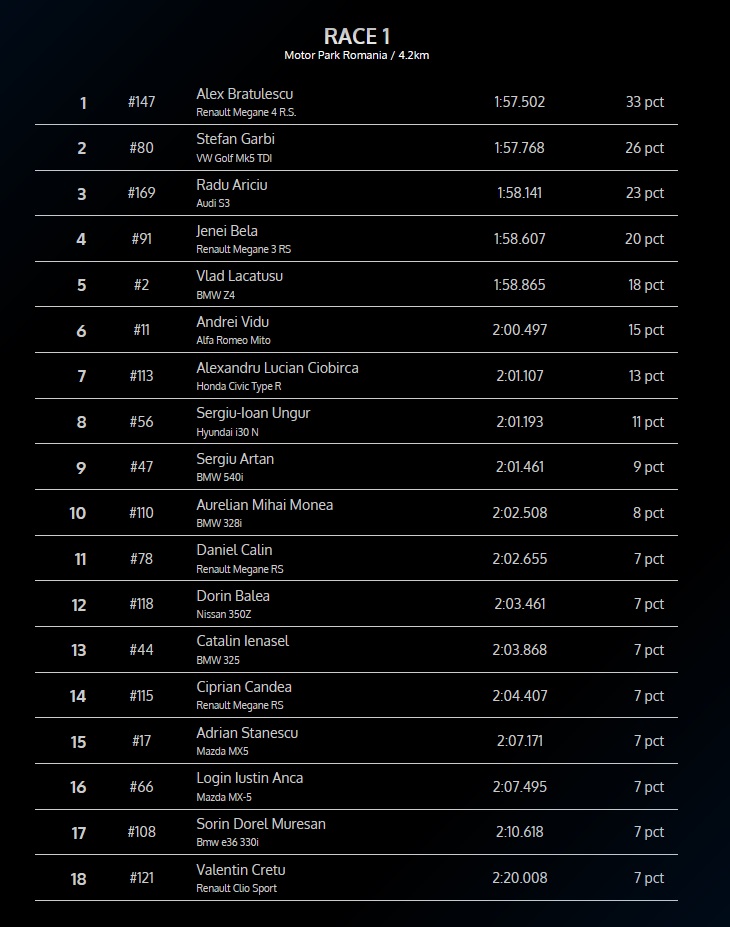

Las si lista cu rezultatele din grupa :peace:

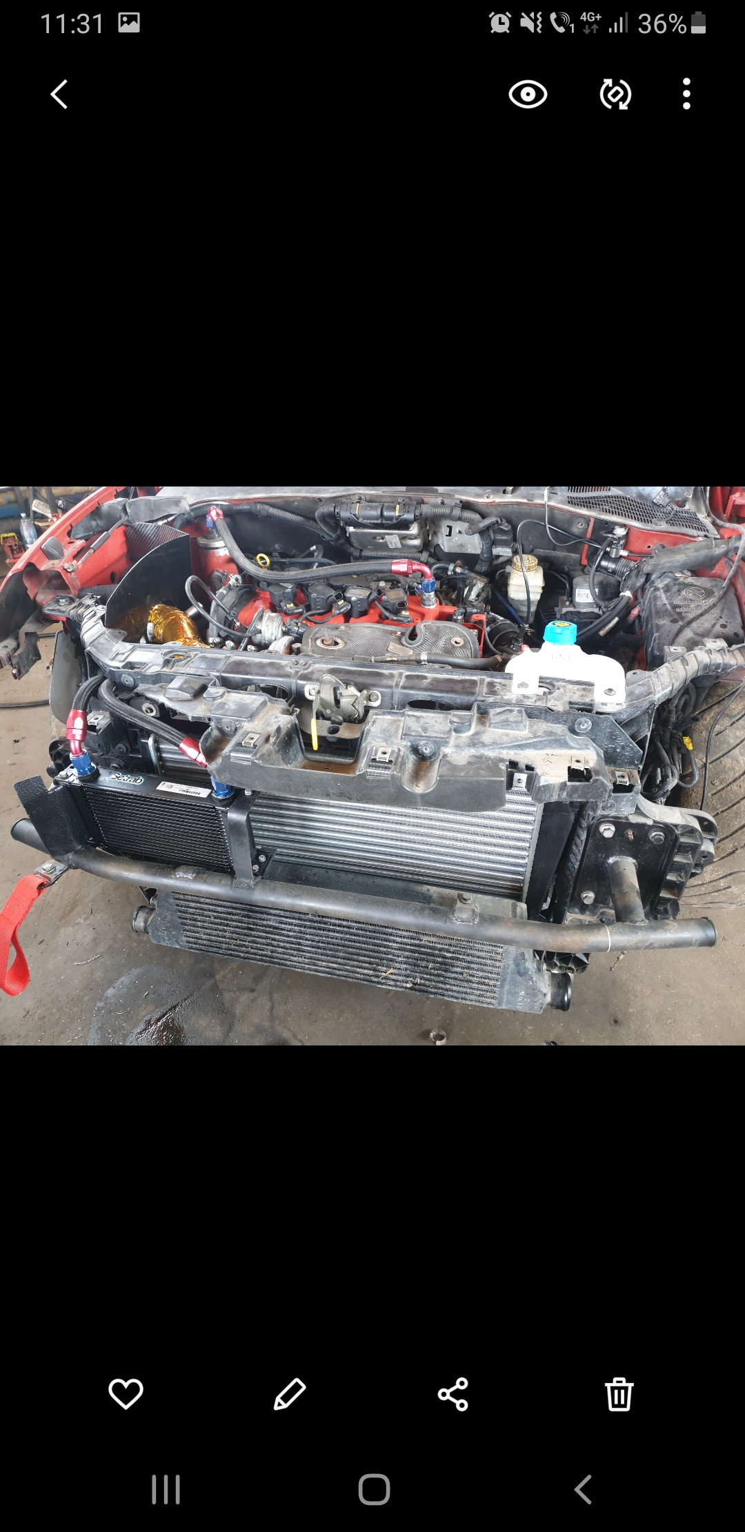

Salut. Mai trec in lista cateva update.uri/upgrade.uri ale masinii. S.au intamplat multe si am pierdut sirul la ce s.a mai facut
- alt motor (cel vechi a plecat intr.un loc mai bun)
- alta turbina (mai mare , lower egt)
- radiator de ulei
- mutat basculele 2 cm mai in fata (astfel s.a ajuns la un caster de la 4.2 la 6.2 grade) masina e mai stabila pe virajele de viteza mare
- heblu, extinctor etc si tot ce era nevoie pt a participa la RES
Am reusit sa prind si ultima etapa a Romanian Endurance Series unde masina s.a comportat incredibil de bine, mi.a uimit si cele mai optimiste ganduri :lol:

PostPosted: 09 Nov 2022, 23:57
:)))) sa inteleg ca aerul intra prin far ? Bujia din poza , cate ore a avut la activ ? Asta sa inteleg ce se intampla in lumea voastra .

alfetta Quote:
Si prin far, da. Bujia nu avea mult, dar motorul a ramas fara apa si s.a calat, iar cilindrul 4 a luat.o pe cai fierbinti
