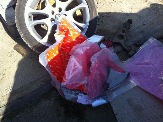

PostPosted: 20 Jun 2012, 12:29
Joined: 15 Jan 2010, 09:48
Posts: 742
Car: 156 JTD/ Giulietta
Location: Londra/Iasi
Nu am mai scris de multa vreme pe aici, so here's an update:
Masina a mai facut ceva kilometri, distanta in care m-am bucurat din plin de ea. Am trecut de 220.000 km si normal ca a primit toata atentia mea. A primit set de brate TRW pe fata, rulment stanga fata, flansa amortizor, bucse bara stabilizatoare, schimbat capul de planetara pe stanga, schimbat kit ambreiaj si volanta Valeo, placute frana spate, schimbat filtre si ulei Selenia Gold. Am mai schimbat racordul flexibil de pe evacuare care se rupsese si ziceai ca am blow off cand schimbam vitezele si am mai schimbat si furtunul de la intercooler care se fisurase. Am mai scimbat si cantatorul din dotare cu un Pioneer care se potriveste mai bine la culoare si la lumini.
Tin sa multumesc colegului forumist, a carui identitate nu o stiu, care mi-a facut frumoasa surpriza si mi-a lasat in parbriz un sticker cu alfa club, care a fost montat pe luneta.
@ege, ai avut dreptate cam la toate mai putin cu amortizorul care e ok. Bataia venea tot de la bucsele de la bara stabilizatoare.
Planuri pe viitor ar mai fi sa ii pun discuri ventilate. In rest nu ma tenteaza geamuri fumurii sau alte nebuneli, in schimb dupa un drum mai lung pe timp de noapte incep sa ma gandesc la xenoane :roll:
L.E. Era sa uit de senzorul de volanta care m-a bagat in panica crezand ca s-a stricat grav masina, cand colo rezolvarea fiind simpla si rapida.
