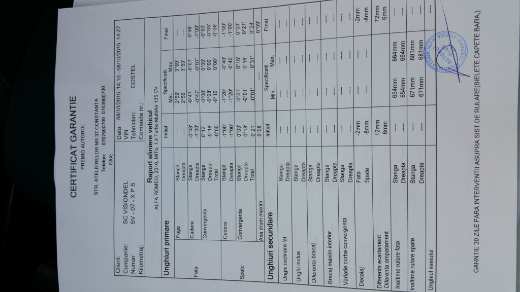

Salut. Revin cu noutati :D am fost si am pus cauciucurile de iarna , am refacut si unghiul. Iesit pe autostrada 140 perfect drept 160-180 usor dreapta. Adica masina merge perfect drept acum. Diferente intre cele 2 configurari ale unghiului nu am vazut , raman cauciucurile de vara vinovate. Dar si acolo le.am schimbat pe cele de pe fata intre ele.

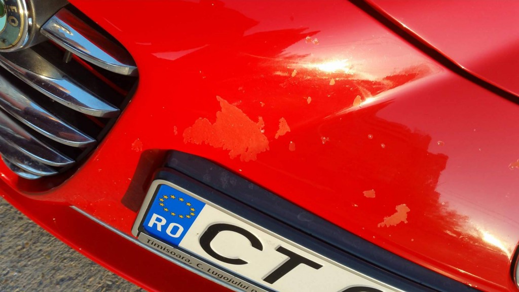

Am luat fluturi si muste de pe autostrada , au stat in soare 3-4 zile si apoi un idiot mi-a spalat masina. Asta a iesit... :bash: :bash: :bash:

E naspa vopseaua.. Nu cred ca la toti care iau fluturi pe autostrada li se duce dracului vopseaua de pe masina.
Cel putin in Germania, majoritatea spala la perii, fara prea multe pretentii, si nu le pusca lacul/vopseaua la toti.

La mine a dat-o cu spuma , a lasat maxim 1 minut dupa care a pus jetu la 5 cm de bara. Si asta a fost.O fi proasta , dar daca ala nu era un tigan prost cu doua clase , cu siguranta nu-mi sarea vopseaua
