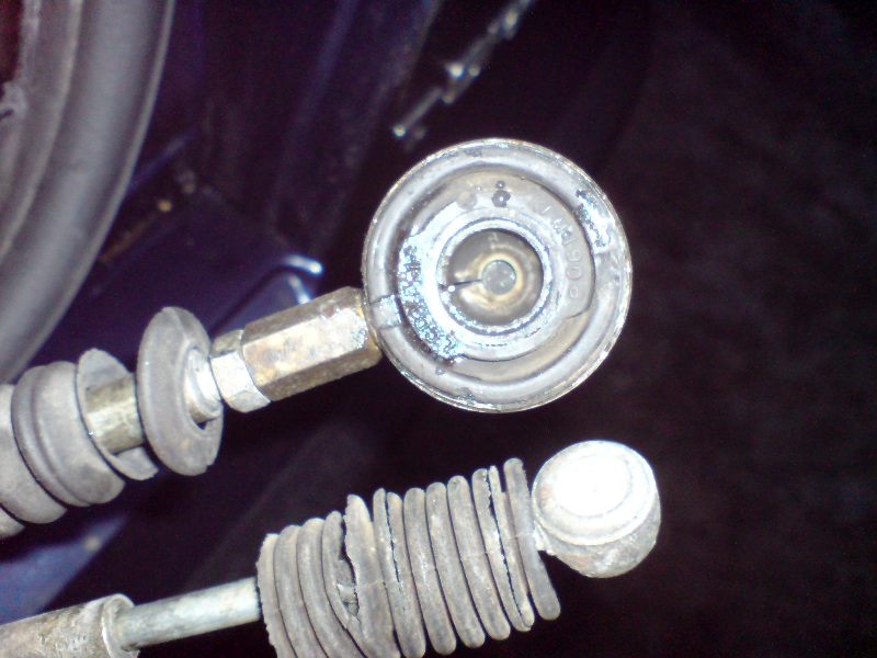

Din descriere, pare sa fi fost cum a zis cristianmiu. Pe cutie acolo vin prinse cele doua cabluri de la timonerie, unul pentru inainte-inapoi si unul pentru stanga-dreapta. Totusi, daca interiorul acelei "pastile" care vine capsata pe bila aia de pe cutie este crapata (vezi foto)/prea uzata, va sari la prima schimbare de treapta, problema care am patit-o eu astazi cand mi s-a "innecat" motorul in intersectie cand eram cu piciorul pe frana si eu cica am scos pe neutru, dar de fapt ea ramasese in viteza, iar schimbatorul nu avea nici un efect :roll: . Totul s-a terminat cu bine, schimband doar capatul cu "pastila" cu tot (noroc de masina donatoare), fara sa dau cutia de viteze jos :uhuh:, ci doar bateria si suportul sau. Cel putin pentru cablul corespondent schimbarii vitezelor (inainte-inapoi) ar trebui sa fie ca piesa de schimb doar pastila aia, pentru ca este detasabila, avand doar o contrapiulita. Timp de lucru: 15-20 min.
