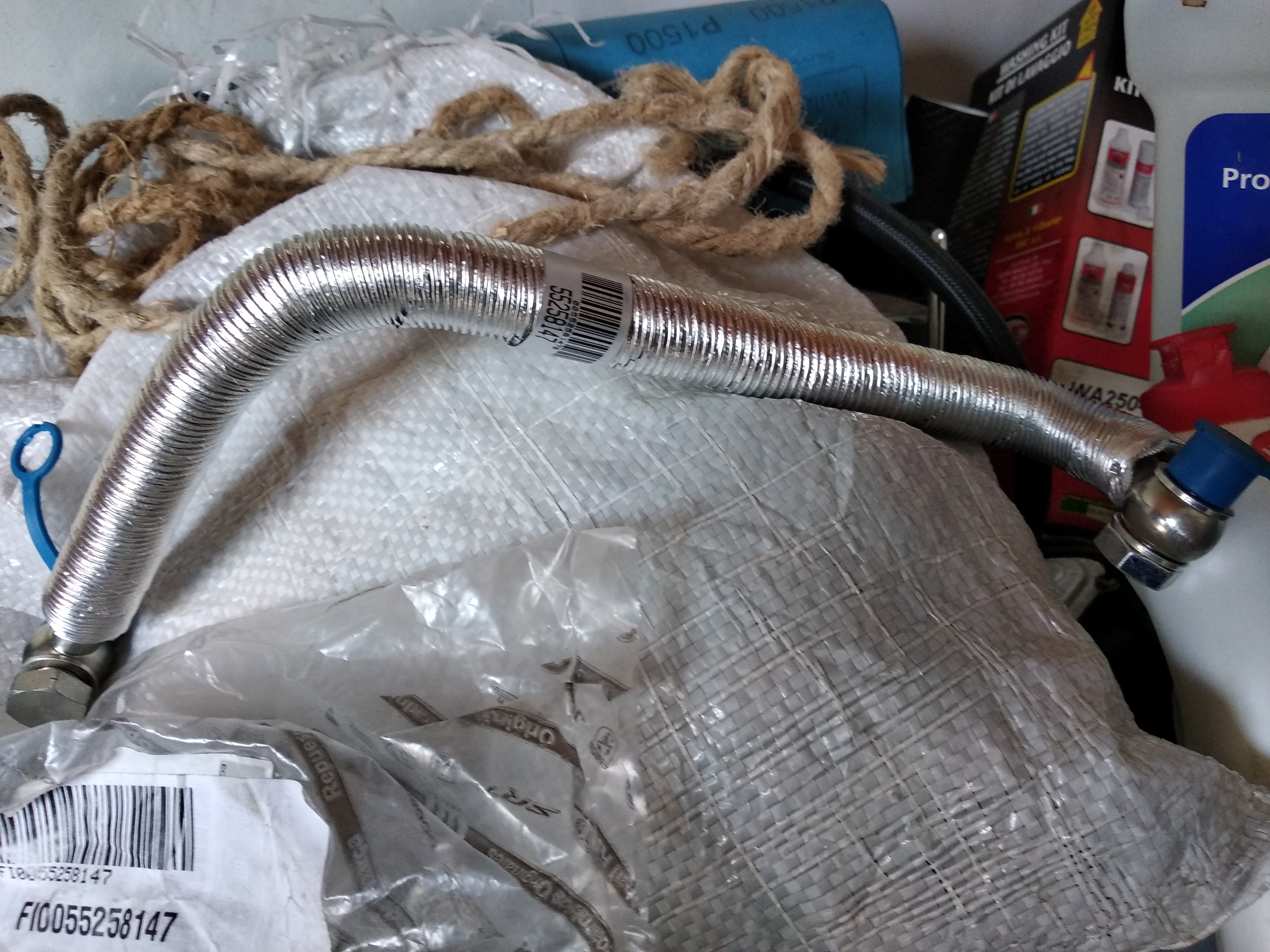

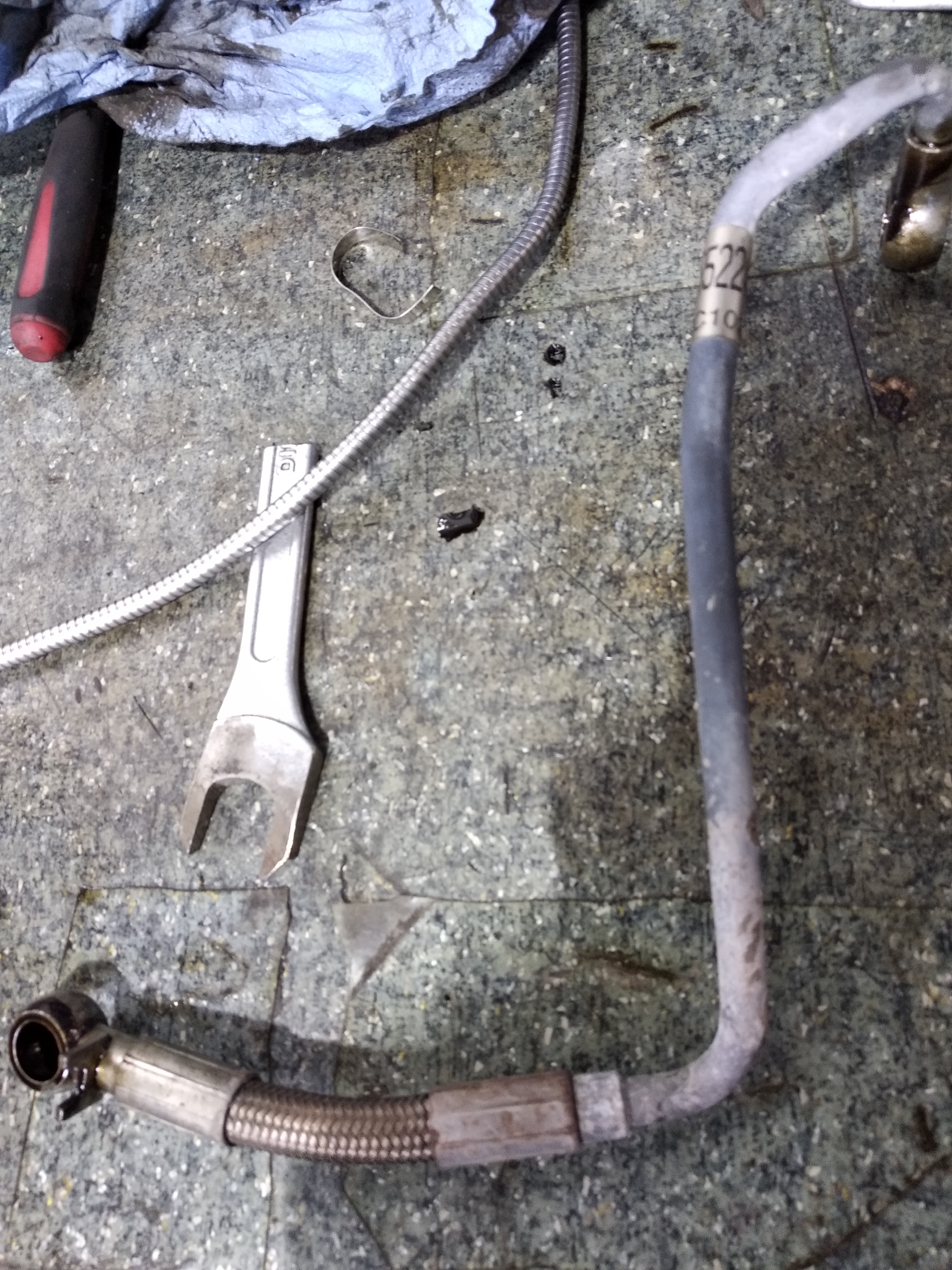

A 2-a -tot vorbind cu tzv-ul mi-a recomandat sa shimb preventiv o conducta de ungere cu ulei a turbinei, care nefiind izolata in nici un fel din fabrica poate avea probleme in timp (din cauza caldurii la care e expusa se poate colmata la interior). Pun aici o poza cu piesa originala si apoi 2 cu cea noua in caz ca mai are nevoie cineva.

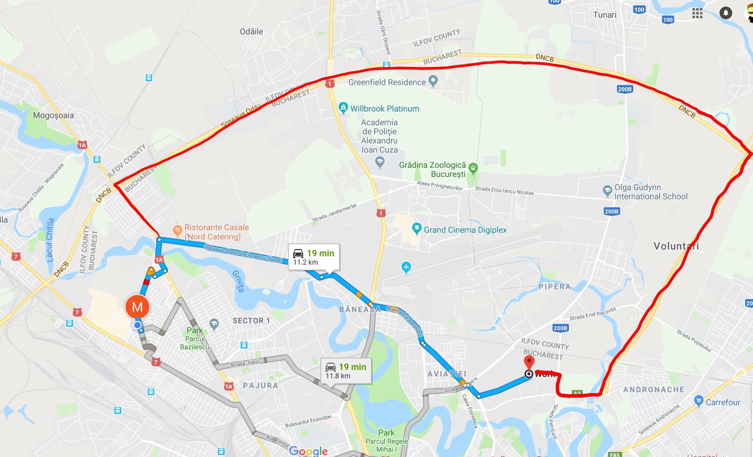

... si ultimul update de azi (am lasat-o partea pozitiva la sfarsit) - de cand folosesc masina asta mi-am schimbat si traseul pana la munca :) prefer sa merg pe centura 50 km dus -intors in regim de (aproape) autostrada in loc sa merg 22 km cu 1000 stopuri si blocaje. Prefer sa nu merg in fiecare zi la birou (am optiunea sa lucrez de acasa cat vreau insa devine plictisitor dupa 2 zile) -si sa merg mai mult, traseul e chiar super ok si pentru mine si pentru masina. Ca si timp -e exact la fel sau mai scurt decat prin oras. Sigur ca mai sunt blocaje si pe centura -mai ales de ex pe DN1 seara -insa cand e chiar rau ies spre DN 1 si apoi Jandarmeriei .

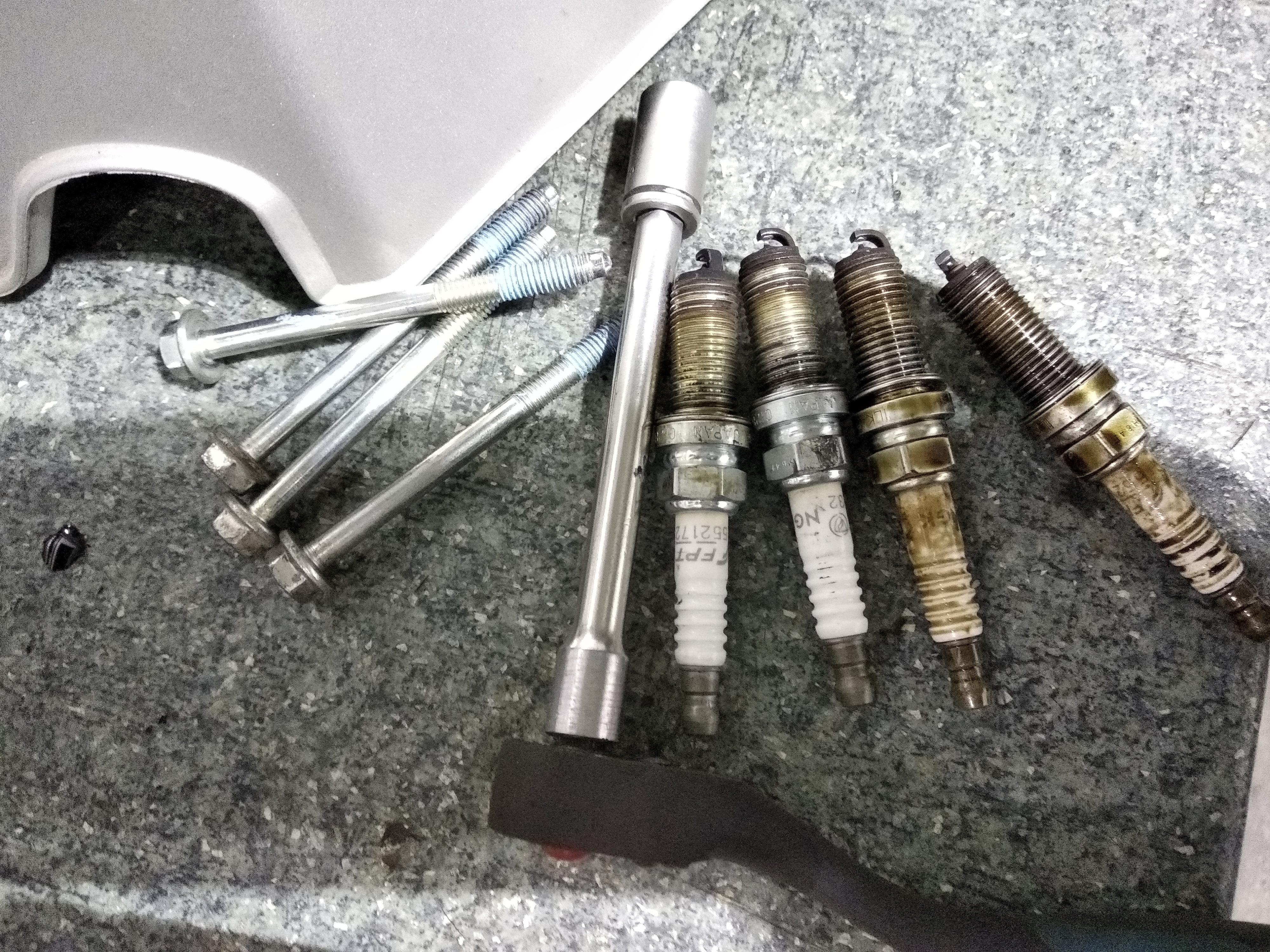

A, si am uitat sa zic ca desigur am schimbat si bujiile (tot cu NGK Iridium). Desi cele inlocuite erau noi (schimbate in iulie 2018) - din cauza combustibilului prost cele de la cilindrii 3 si 4 cam aveau ulei pe ele.

PostPosted: 26 Feb 2019, 17:07
cum adica aveau ulei pe ele din cauza combustibilului ?

PostPosted: 26 Feb 2019, 23:44
Uleiul de pe ceramica, unde vine bobina, e de la “garnitura” de la capacul axelor. Alfetta stie.

PostPosted: 27 Feb 2019, 00:19
Am pus ghilimele pentru ca nu exista de fapt o garnitura. Este o garnitura lichida/oja, fetele fiind perfect plane. trebuie data jos distributia pentru ea.

asa este , ca si la mine , numai ca mie imi curgea ulei prin alt loc. nu e de vina benzina, daca ma luam dupa internet pana acum aveam masina praf, folosind numai 98 de la LukOil in ultimii doi ani.

Asa e, nu e de vina benzina pt problema cu ulei pe bujii, insa probabil e de vina pt inecat la pornirea la rece. Acum cu asta pusa de la OMV nu am mai avut problema asta. Si in general, RON mai mare ar trebui sa inseamne combustie mai eficienta, curatare mai buna si probleme mai putine in timp, mai ales ca motoarele astea sunt destul de sensibile.

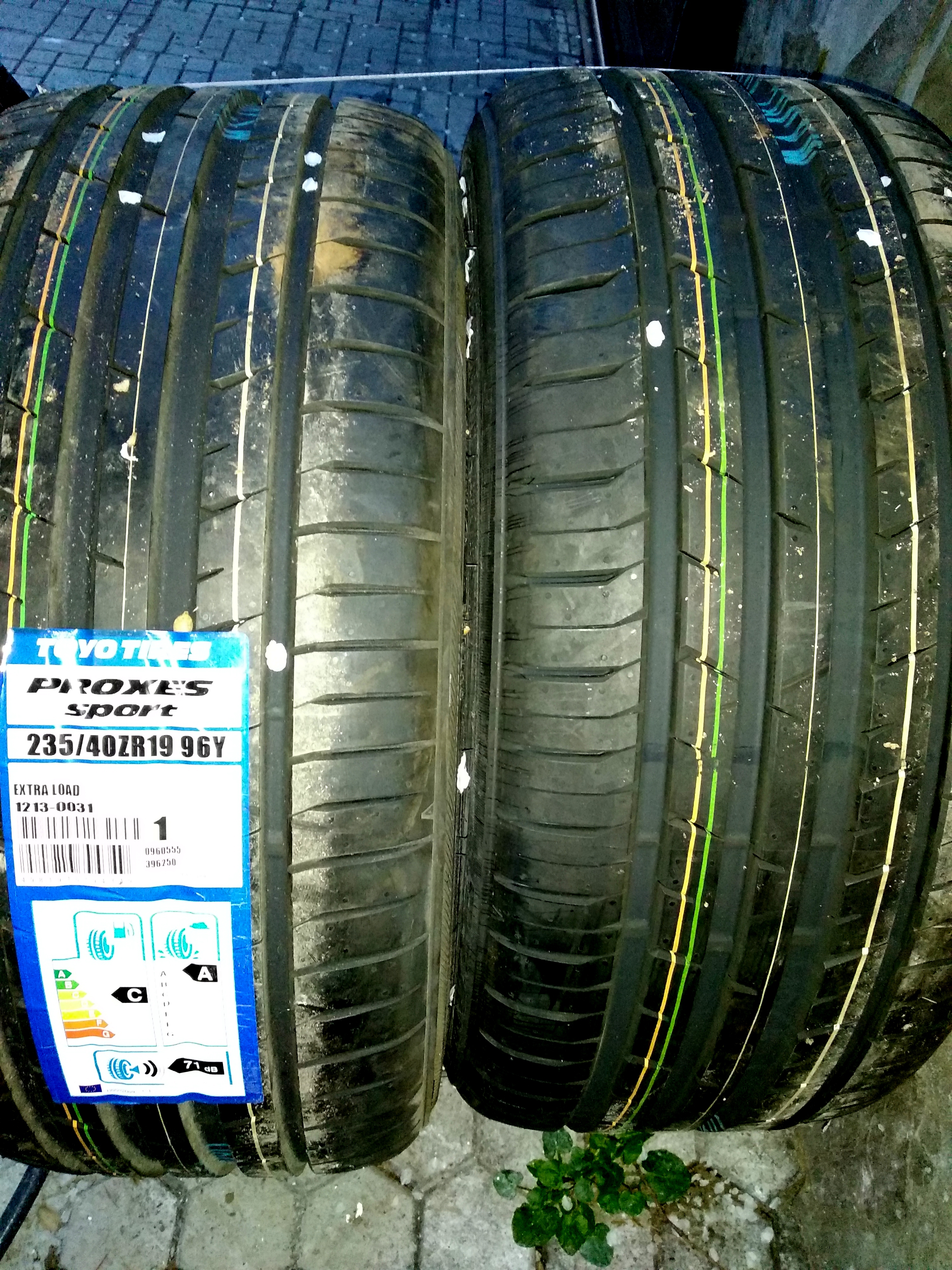

Ieri au venit si cauciucurile de vara noi -am luat Toyo. Azi le pun -si in curand o sa scriu si primele impresii.
Review-urile sunt cam amestecate iar unele chiar se contrazic - acelasi Proxes Sport are in primul test un wet handling avg speed de 79.2 kmh iar in al doilea test- 68.8 kmh. Depinde foarte mult si pe ce masina au fost testate si de catre cine. (1: http://www.tyrereviews.co.uk/Article/20 ... e-Test.htm , 2: http://www.tyrereviews.co.uk/Article/20 ... e-Test.htm).
Pretul a fost super ok si de-aia nu am stat prea mult pe ganduri (100 EUR/ buc), facute in 2018.

PostPosted: 28 Mar 2019, 13:51
Foarte bun pretul mai ales ca e o dimensiune putin populara .
Sa le tocesti cu placere :)
PostPosted: 28 Mar 2019, 14:44
Nu sunt rele, sunt cauciucuri medii, iar la pretul asta... :wink:
