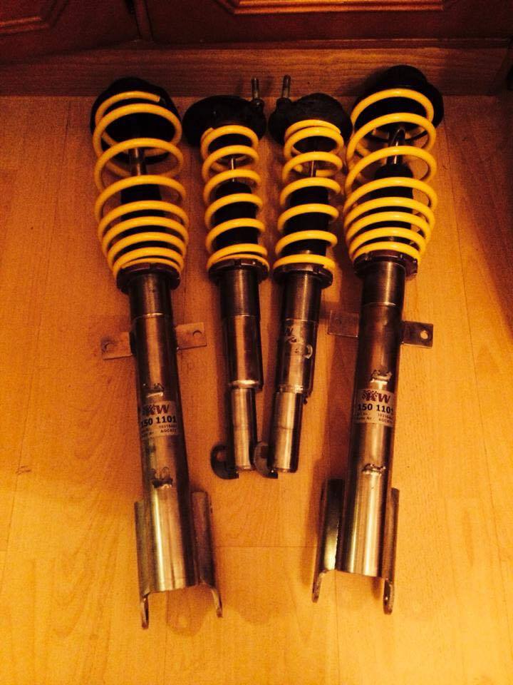

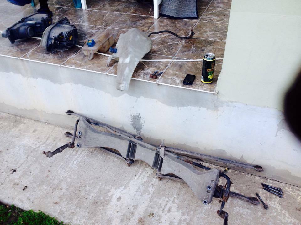

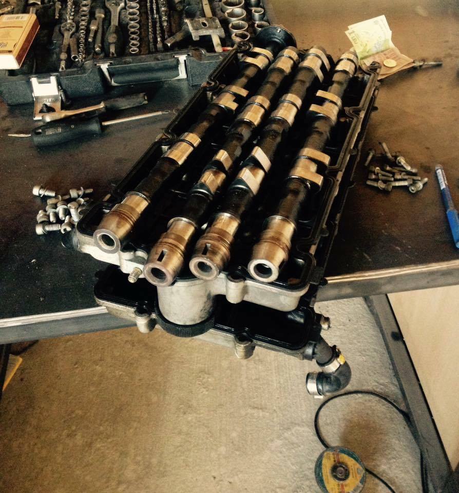

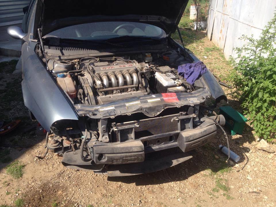

la cererea publicului initiez acest topic. sper ca in curand sa am mult mai multe de pozat/postat.
totul a inceput in ianuarie 2014 cand aici pe forum a aparut anuntul cu dansa. din lipsa de ocupatie la vremea aia, i-am dat omului mesaj ca o vreau. nu ma interesa istoric, stiam povestea ei. la cateva zile dupa ne-am vazut si am luat-o. asa a inceput o relatie de prietenie cu proprietarul cat si acest proiect, care sper sa il termin in primavara.
pana acum am facut/adunat urmatoarele.
Motorul este dat jos, interiorul dat jos, puntile complete date jos. practic mai este doar caroseria.
piese adunate:
- clapeta acceleratie 84mm
- axe came sport
- tampoane motor OE
- termostat OE
- vas antigel OE
- vas servo OE
- vas lichid frana OE
- kit distributie
- pompa apa
- kit accesorii
- galerii cf2 (ceramic coated si imbracate)
- radiator apa full aluminium custom cu capacitate mai mare
- kit furtune apa siliconice
- radiator clima
- kit ARB Eibach Custom
- bielete antiruliu Meyle HD
- kit bucse spate Powerflex
- kit articulatie complet fata
- short shifter Mtech
- kit ambreiaj OE
- bucse cutie si rulmenti OE
- burdufe planetare
- rulmenti fata si butuci
- rulmenti spate
- cabluri timonerie
- kit suspensie KW V3
- Etriere fata 8 pistonase cu discuri flotante 375mm
- Etriere spate cu discuri flotante 325mm
- Volan 156 TI
- infocenter facelift
- conversie prezonaj la 5x110
- jante 159 TI (momentan)
- anvelope Dunlop SportMaxx RT 235/35/19
cred ca am omis unele chestii insa cam asta imi trece acum prin cap, mai urmeaza….

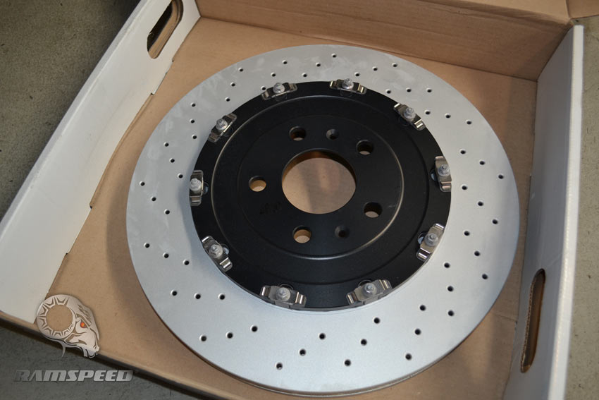

din pacate nu reusesc sa strang nimic, intotdeauna se gaseste ceva tentant de cumparat.
voi posta si poze cu franele.
informativ, asa arata. doar ca etrierele sunt galbene. descriere in titlul pozei.
iar jantele sunt cele de 159 TI, culoare gunmetal.
ahh, am uitat sa mentionez ca urmeaza a fi revopsita integral si culoarea schimbata. :)
discuri spate, etriere fata.jpg [331.87 KiB]
Downloaded 26170 times
discuri fata.jpg [61.7 KiB]

de ce frane 375 (ce vrei sa opresti cu ele? )?
de ce roti de 159 ?
PostPosted: 26 Nov 2015, 23:11
Bai Nes, parca-i fii Scufita Rosie: da' de ce ai franele asa de mari? da' de ce ai jantele asa de mari?
PostPosted: 26 Nov 2015, 23:12
de ce frane? really?
iar jantele pentru ca frane si pentru ca originale Alfa.
LE: multumesc pt voturi si mutare.
PostPosted: 26 Nov 2015, 23:15
Ba asta cu frane de 375 fata si 325 spate pe un 3.2 de 250 cp, nu prea o inteleg... dar cum ziceti voi... eu sunt scufita rosie... Daca ne referim strict la look, da, vor arata misto.
PostPosted: 26 Nov 2015, 23:18
pt ca si tu, ca si tudy, te uiti doar la poze.
ca idee: clapeta, plenum, axe, evacuare, admisie, soft. get it?
si ca o alta idee, putea sa fie si de 250cp si nu as fi vazut problema unor frane mai eficiente.

PostPosted: 27 Nov 2015, 02:35
caci nu mai merge edit, ceva poze de prin tel.

engine open.jpg [104.12 KiB]
Downloaded 26076 times

kw v3.jpg [88.92 KiB]
