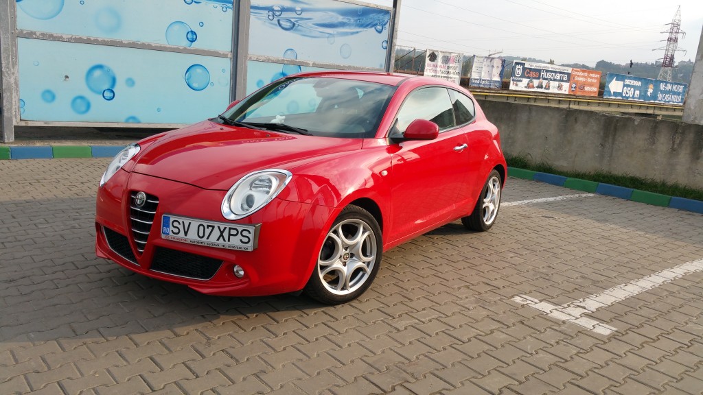

Salut. De ieri sunt fericitul posesor al mito.ului din imagine. In primul rand tin sa multumesc colegilor de forum pentru toate sfaturile date. Masina e o bijuterie. Extrem de sportiva , cu un consum de 6.7 pe CB (650km - dynamic + normal , 60-170km/h). Start$stop insa... in cazul fericit kmi pornea masina cand apasam ambreiajul. In rest , oprea si dupa 3 secunde..start :blink: :blink: Doua mici probleme am la ea. Cand bag in marsarier se aude un carait , ca si cum as vrea sa bag in timp ce merg cu masina. Nu se aude de fiecare data dar nu inteleg.. am Ambreiajul apasat pana la capat , masina oprita , carait. A doua problema este ca de la 80 km la ora incepe si trage dreapta. Pe autostrada e chiar obositor. Am fost cu ea i s.a facut geometria , am scuimbat cauciucurile din fata intre ele , verificat presiunea , tot la fel face. Are momente cand trage extrem de rau si apoi parca se face mai moale volanul si nu mai trage chiar asa.
